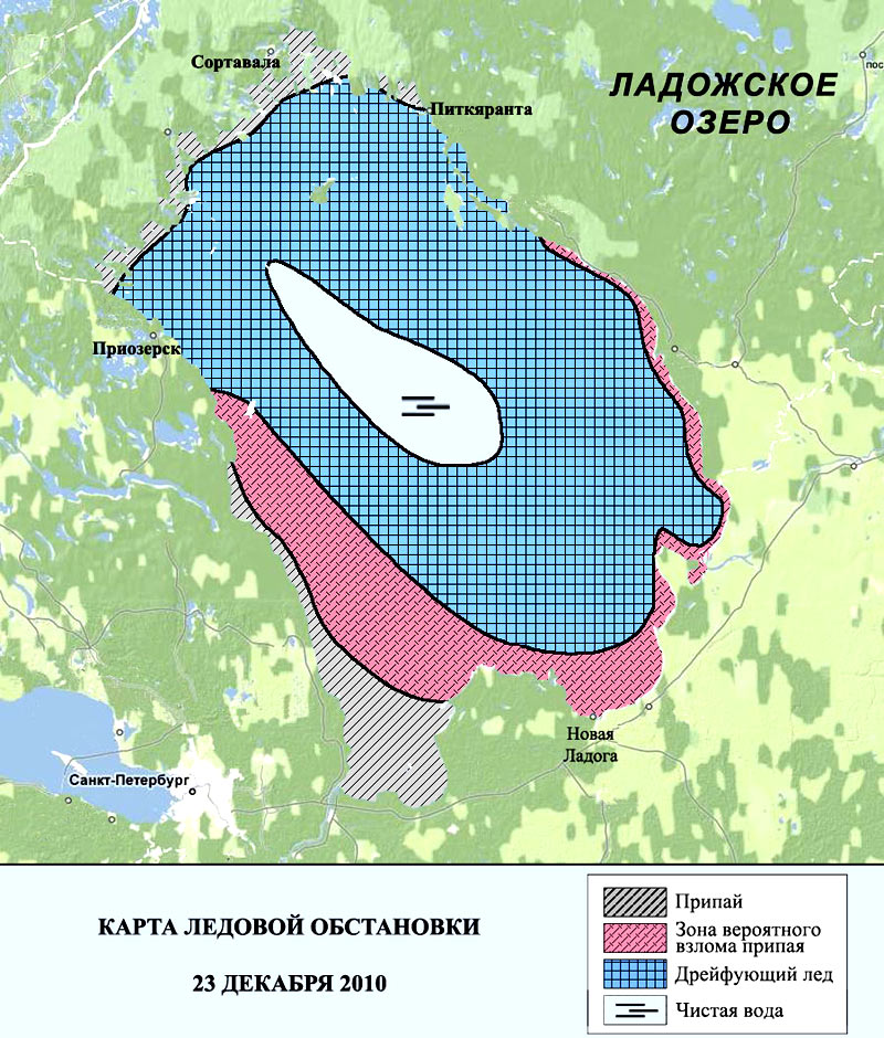

Прогноз на на 24 – 28 декабря 2010 г. отсюда:
Ладожское озеро
В Ладожском озере основной массив припая сосредоточен в бухте Петрокрепость, на остальной акватории озера припай тянется узкой полосой 3-5 км вдоль северного, западного и восточного побережий. Также припай наблюдается в Волховской, Свирской губах и вдоль южного берега шириной до 5-10 км. Толщина льда в бухте Петрокрепость составляет 15-20 см.
Ледообразование в прогнозируемый период продолжится.
Ожидается увеличение толщины льда в среднем на 5 см. Возможно увеличение площади припайного льда.
Отрыв льда возможен вдоль припайной кромки у южного и восточного берега.
Лед имеет непрочную структуру, пропитан водой. На льду отмечаются трещины, особенно на Ладожском озере.
ВЫХОД НА ЛЕД ОПАСЕН!
И картиночка:
http://www.rtr.spb.r...0/L20101223.jpg
