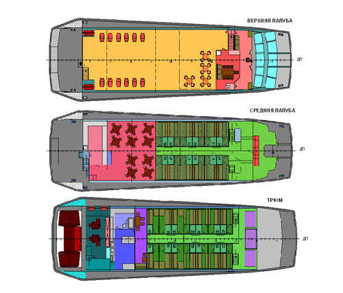

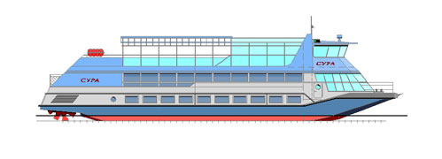

А строящаяся "Сура"? Артефакт?
Длина габаритная, м 34
Длина по КВЛ, м 24
Ширина габаритная, м 10,8
Ширина по КВЛ, м 10,3
Осадка по КВЛ, м 0,55
Водоизмещение, т 80
Мощность энергетической установки, л.с 2х180
Скорость хода, км/ч. 16
Пассажировместимость, чел. 40
Экипаж, чел. 11
Тип движительно-рулевого комплекса колесный ДРК
Привод гребных колес гидравлический
Класс Российского Речного Регистра « Р »
Группа по санитарным правилам Первая
Самоснятие с мели, подход к необорудованному берегу
Таки гидравлика, а не электричество. При данной компоновке действительно нет возможности прямой передачи. Ставить 2 реверс-муфты и 4 угловых редуктора - слишком сложно и ненадежно. Возможно было бы применить электропривод, но гидравлика дешевле и значительно надежней. Хотя потерь больше, чем в д/э схеме - кпд гидропередачи max 0.80.
Вот фотки строительства

#109 Алексей Сёмин
Отправлено 23 Май 2010 - 15:16
В недавнем телефонном разговоре Евнгений Васильевич говорил, что он отказался от гидравлики в пользу электродвижения по соображениям охраны окружающей среды в случае аварии.
