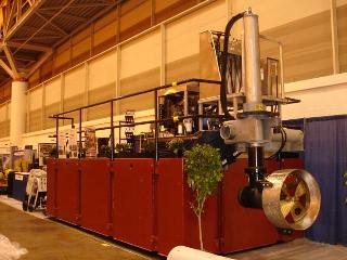

stoper
  • 25 сообщений
  • Регистрация: 12-Июнь 08
Отправлено 21 Январь 2011 - 13:36
Видел проспект производителя пропульсивных установок: на барже (или на понтоне) на корме или по бортам могут монтироваться модульные движители - винторулевые колонки. Типа контейнерного исполнения с карданной передачей. В любом месте в днище могут врезаться водометные установки - тяговые и поворотные. Привод электрический, гидравлический, прямой от дизеля.
Собственно вопрос: в России допустима такая модернизация?
Ещё идея: сделать тяговый модуль, который будет пристыковываться к барже вместо буксира-толкача.

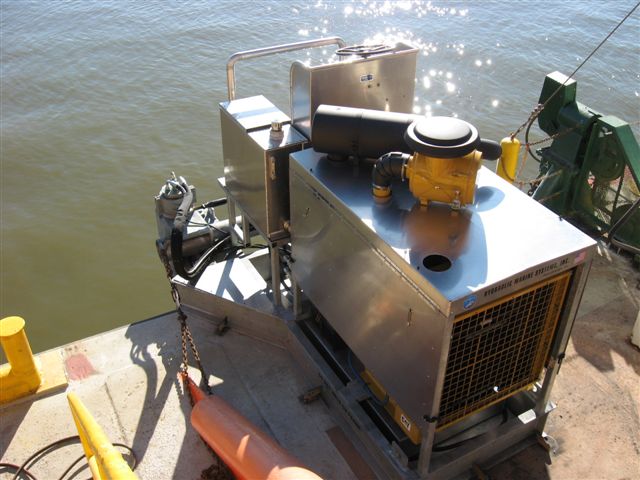

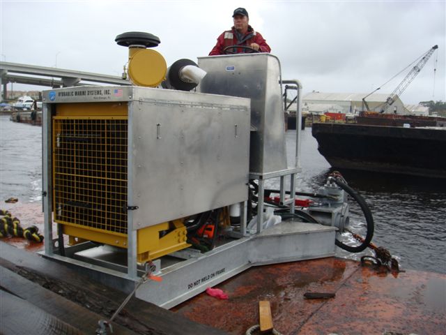

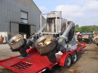

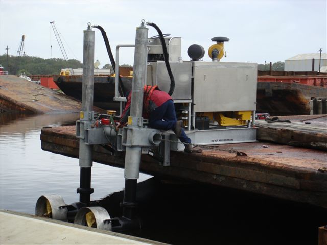

Подборка картинок
http://www.hydraulic...cs/IMG_0191.jpg
http://www.hydraulic...cs/DSC03618.jpg
http://www.hydraulic...At_the_helm.jpg
http://img.nauticexp...nted-227625.jpg
http://www.thrustmas.....20Unit LG.jpg
http://www.thrustmas...lsionUnitLg.jpg
http://www.thrustmas.....ded Large.jpg
http://img.nauticexp...tugs-219982.jpg
http://img.nauticexp...nted-219967.jpg
http://www.thrustmas...rusterLarge.jpg
http://www.thrustmas...m150-grayLG.jpg
http://www.harbormas...ges/Z-Drive.jpg
http://www.harbormas...rge_drive_7.JPG
http://www.surplusci...ule/seamule.jpg
http://www.hydraulic...rkboat_show.jpg
http://www.hydraulic...0_hp_single.jpg
http://www.hydraulic...ilered_twin.jpg
http://sites.google....?attredirects=0

Вот "правильный вариант для нашего климата - http://www.thrustmas...masterLarge.jpg
Сразу и закрытая рубка с пультом, и мачта с ходовыми огнями, и колонка, и двигатель на одной платформе. Краном опустил , завел и пошел потихоньку.
